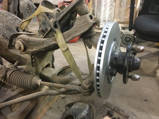

Mõtlesin et teen näpud õliseks üle pika aja. Kauges tulevikus on ikka plaan autot ehitama hakata. Praegu tegelen mõtte tööga kuidas mingi sõlm teostada. Hetkel mängin piduritega, nimelt esi piduritega. Ventileeritavad kettad olen nüüdseks leidnud. Edasi peab suporteid hakkama nuputama, mis võiksid nelja kolviga olla. On kellegil mingeid soovitusi jagada kuhu suunas vaadata.

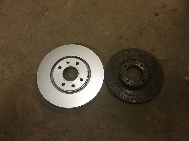

Kettad on Peugeoti omad ja läbimõõdult vähe suuremad kui originaalid. Konkreetsed kettad on 283 mm, aga maks suurus mis on võimalik saada on 305 mm. Kuna neid hetkel saada ei olnud, võtsin mängimiseks väiksemad.
Üks foto ka uuest ja vanast kettast.
