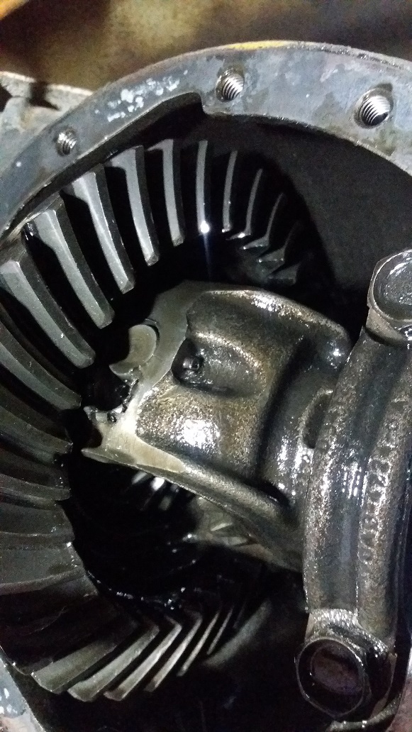

PostitusPostitas kyllo » 11 Juun 2016, 19:17
2016 juuni ja taunust tuulutamas :P
Kolks-kolks annab mõista et midagi on pahasti. Diffri kaas maha tagasillal ja pilt vaatab vastu selline:
Ilmselgelt on jõudu suts palju ikka selle silla jaoks. Keeras satelliitide sõrmede diftid puruks ja sõrmed ringi kuni freesis niuksed korralikud ovaalsed augud korpusesse :mrgreen:
Õnneks leidus üks varusild kola hulgas kust sai uue diffri korpuse.
Veidi hiljem asusin jõmpsikatega vändrast keila poole teele. Peale raplat jäi parempoolne esimene pidur nii kinni et tuli teha kesk ööd jahutuspeatus. Peale meespere kehavedelike tyhjendamist pidurisadulale võis sõit jätkuda :roll:
Kode olles kisusin piduri lahti ja asusin uut rem komplekti tellima. Õnneks oli yks yle päeva saadaval.
Uued kolvid sadulas ja hea tuju....kuniks proovisõidu ajal ka vasakpool kinni kiilus :D
