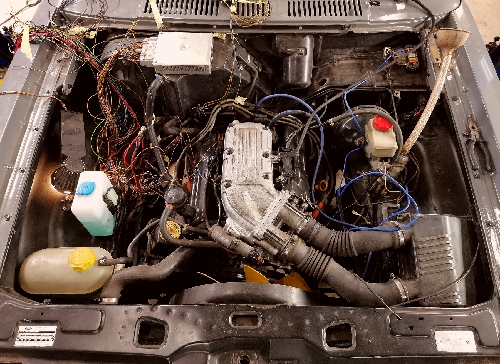

PostitusPostitas Mario » 07 Mär 2021, 16:06
Niisiis! Asjalood sealmaal, kus moto on vahele kukkunud ja käima läheb ka kenasti 8-)
Siiski on mõned lahtised otsad -juhtmeotsad siis :D
On siin veel kellelgi V6e paigaldanutest meeles, või teab, kustkohast infot leida, et kuhu kiiruseanduri juhe ühendada? Tegemist peaks siis olema käigukastist väljuva juhtme(tega)?? pidi vist ilma selleta "pooma" hakkama. Väidetavalt siis muudab vastavalt kiirusele kütusesegu selle abil.
