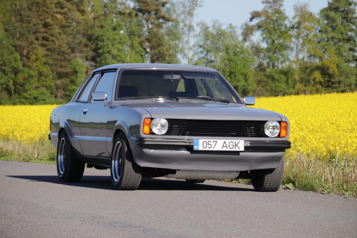

Vahepeal auto täitsa valmis saanud.
Mario
Postitusi: 37
Liitunud: 24 Jaan 2020, 23:59
Re: Mk4 79'
PostitusPostitas Mario » 22 Dets 2020, 13:12
IMG_4239 (Copy).JPG (146.26 KB) Vaadatud 25502 korda
Selline ta siis sai :evil:

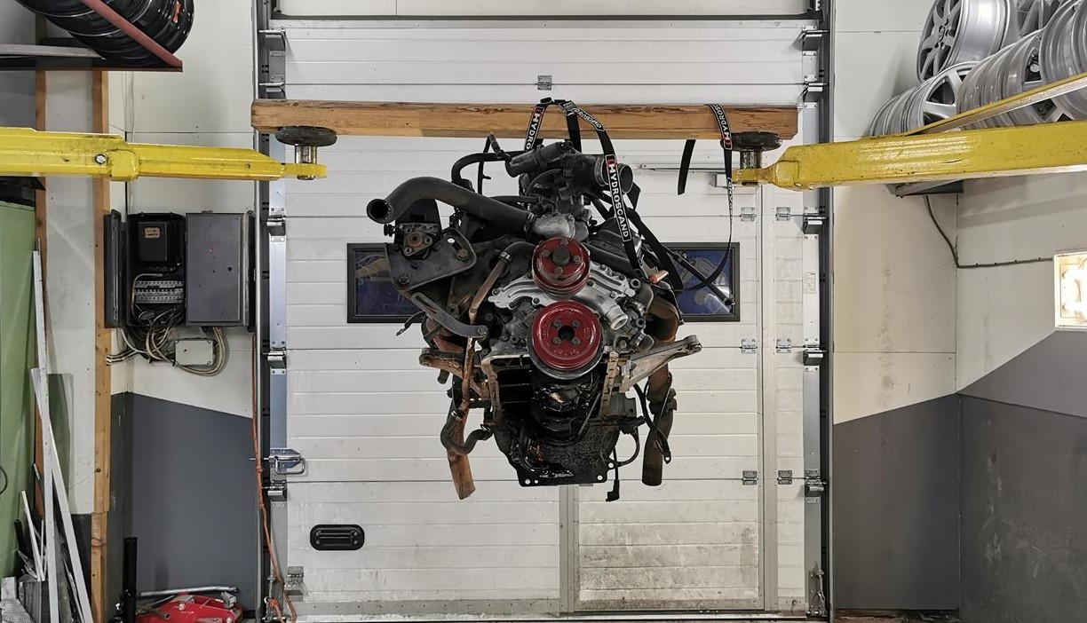

Nüüd siis plaan paigaldada ka scorpio 2,4 v6 :P
Kui kellelgi selle moto paigaldamise osas kogemust, eriti juhtmestikku mõtlen, siis oleksin igasuguse info eest väga tänulik! 8-)

Re: Mk4 79'
PostitusPostitas villu157 » 26 Dets 2020, 17:20
Oi blin, nagu jõuluvana oleks käinud, ajab endale ka isu peale. Mis kandi mees muidu oled, mul seisab üks Taunus 2,9 V6 mootoriga nii sama, saad tulla malli võtta. Juhtmestik on seal üsna lihtne.

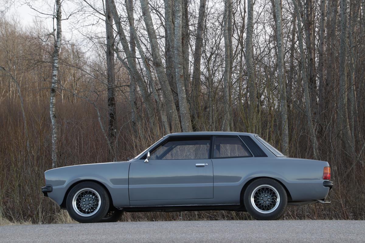

PostitusPostitas LL_ » 28 Dets 2020, 15:37
Päris kena on välja tulnud, kiidan et ei ole tulnud soovi mingeid väliseid spoilereid või laiendeid külge kleepida. Esivõre tegid ise?
Miks just scorpa 2,4 huvi pakub? Kui see olemas on või V6 hääl meeldib siis muidugi aga maht/kW suhtelt sealt eriti midagi ei tule ... raskem ja kütsi võtab rohkem.
Ma ärgitaks ikka mingit värskemat R4 panema, kasvõi uuemate Fordide pealt Zetec ... pärast oleks endal hea vaadata kuidas praktikas käib :roll:
Re: Mk4 79'
PostitusPostitas Mario » 28 Dets 2020, 18:48
LL_ kirjutas:Päris kena on välja tulnud, kiidan et ei ole tulnud soovi mingeid väliseid spoilereid või laiendeid külge kleepida. Esivõre tegid ise?
Jällegi kord, ma tänan kõigepealt kiidusõnade eest!
Ei olnud jah soovi hakata mingit erilist tuuningut teostama.. Pigem lihtsalt kokkusobivad värvitoonid, stanged natuke kerele lähemale, veidi madalamaks ka- ja ongi kõik :)
Esivõre tegin jah ise. see ehituspoest ostetud alu L- profiil liistust ;)
Aga selle V6ga on jah nii, et see olemas.. Ja tõesti sai kevadel suht hääle pärast ostetud see :D Midagi erilist see tõepoolest edasi ei käi.. Aga usun ,et Taunuse jaoks on seda piisavalt :oops:
Niiet jah, hetkel ei hakka väga paugutama 8-) Muidugi turbotamine on ka alati võimalik ja sellel motol varu ses mõttes peaks olema.. :D
Mario

Doonorsüda rippumises :)

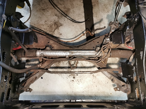

Scorpa latt installitud (uued simmerid ja tihendid ka loomulikult latil)
Moto kinnitused ka arendatud..
Ehk mahub.. :D
See oli muidugi eriti hea, et rooli kardaan läks vahele ilma ühegi modifitseeringuta! Ja rooliotste varrastelt tuli keerme osast ainult ca 1,5 cm maha lõigata, muidu poleks kokkujooksu päris paika saanud kruvida.. Ülilihtne paigutamine igatahes :)
