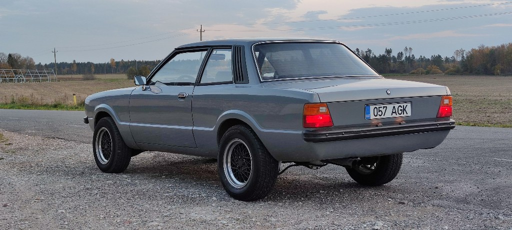

Re: Mk4 79'
PostitusPostitas Mario » 14 Okt 2021, 15:08
Kogu auto on salongi vaiksena hoidmise tarvis pigimattidega kaetud :D Neil ikka kaalu oli..
Aga registrimassi ei muudeta jah.. Kuigi tõepoolest olid ju osad tehasest välja tulnud v6 motodega pillid täpselt sama veermiku ja piduritega ja neil oli ka kandevõimet paarsada kilo rohkem :)
70kg jäi üle siis.. Oleks jala salaja autost maha surunud kaalumise ajal- oleks korras olnud :D ;)

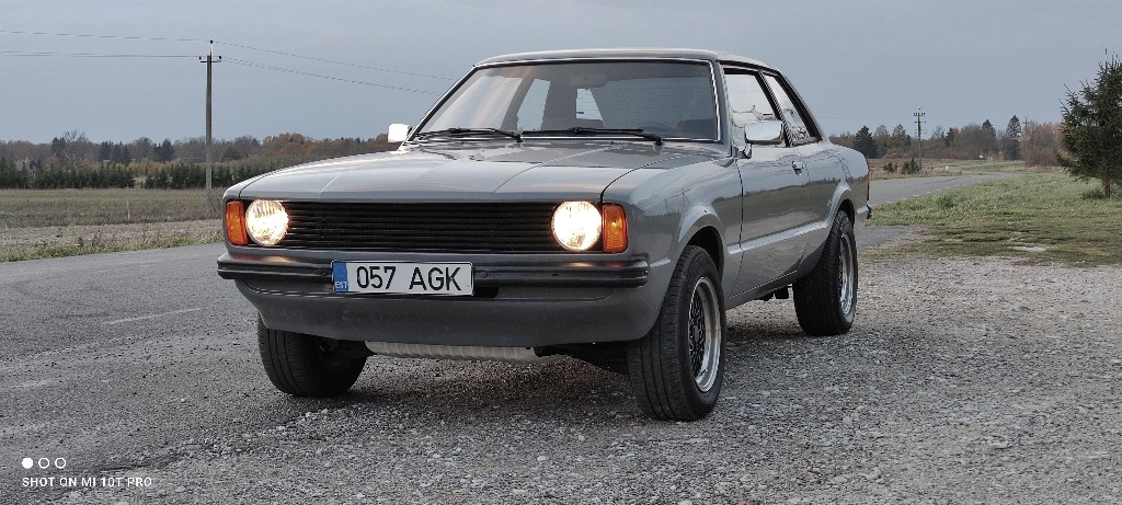

Re: Mk4 79'
PostitusPostitas Mario » 14 Okt 2021, 15:30
Sai nüüd veidi aega tagasi Soomemaalt uued vedrud tellitud :D :D ei ole isu roomata. Pigem see originaal kõrgus ikka aparaadi tegelik olemus.
Loomulikult kaasnesid selle kõigega ka "suuremad" rehvid :P
Nüüd masin ca 10cm kõrgem :P Hea hüppesse lasta.. :evil: 8-)
