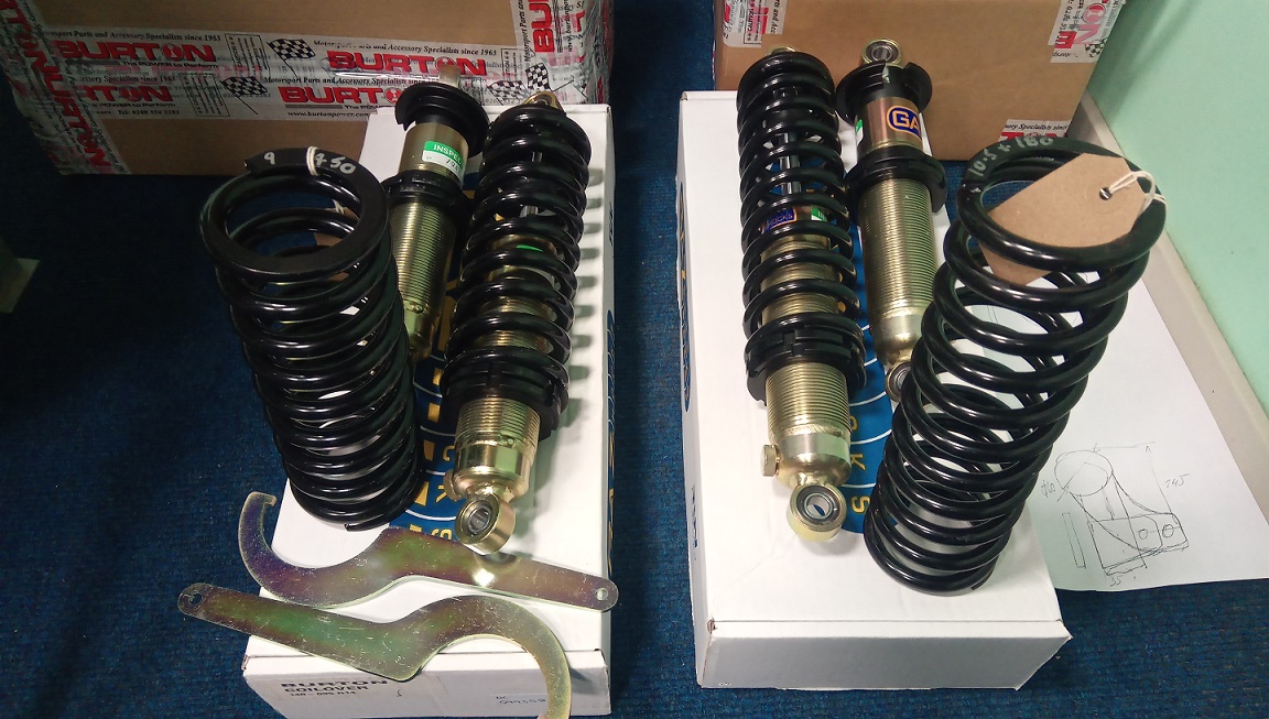

Sain autole jõulukingi kätte, nüüd oleks vaja külge ka panna.
Amordid 2.jpg (275.53 KB) Vaadatud 42892 korda
Natuke on vaja kinnitusi muuta aga ei tohiks midagi võimatut olla....

nii nii ... ootan huviga kuidas need külge kruvid, mul on ka sellest väikelaeva juhtimise laadsest tegevusest kopp ees :)
Esimeste alumised kinnitused tulevad sinna kuhu muidu amort kinnitub? Seda tuleb sel juhul oluliselt tugevdada, mul on ainult amortki ennast lahti sealt rebinud.

ITEMS IN YOUR ORDER QTY PRICE
GAZ 2.25" COILOVER DAMPER 14" OPEN/9.5" CLOSED, SPHERICAL BEARINGS, 14MM PISTON ROD GZ140/095R14
SKU: GZ140/095R14 2 £224.92
GAZ 2.25" COILOVER DAMPER 16" OPEN/10.5" CLOSED, SPHERICAL BEARINGS, 14MM PISTON ROD GZ160/105R14
SKU: GZ160/105R14 2 £224.92
2.25" SUSPENSION SPRING: 450LBS 9" LONG C45009
SKU: C45009 2 £41.58
2.25" SUSPENSION SPRING: 180LBS, 10.5" LONG C18010
SKU: C18010 2 £41.58
C SPANNER, 2.25" COILOVER SPRING. FLAT PLATE STEEL MP458
SKU: MP458 2 £11.58
Subtotal £544.58
Shipping & Handling £22.92
Tax £113.50
Grand Total £681.00
Sellised asjad siis burton Powerist. Kui tuleb brexit siis vist keerulisem ja natuke kulukam.
Aga tellisin amordi pikkuse järgi ja vedrud auto kaalu järgi.
Esisild peaaegu valmis, nädalavahetusel proovin tagasilla ka paika saada.

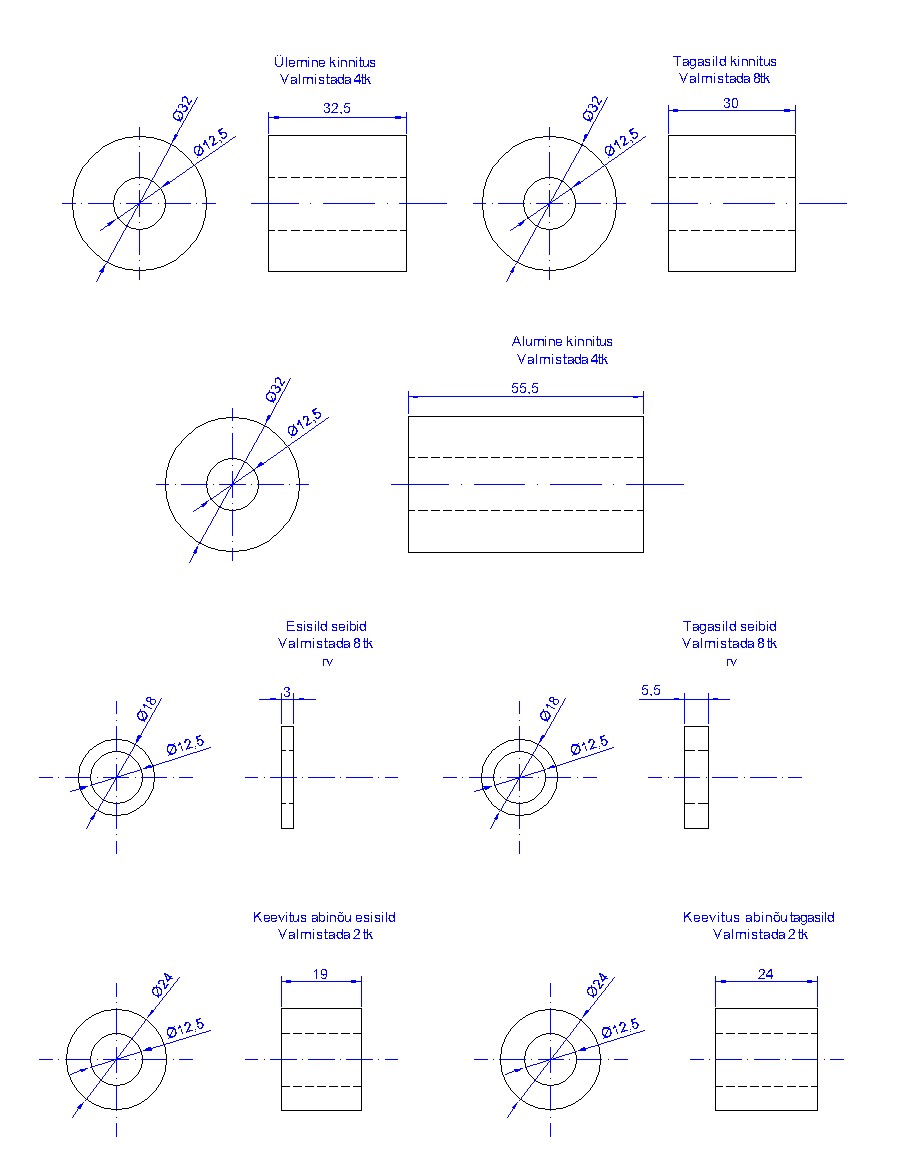

Teen pilte ka aga põhiliselt vaja lasta puksid treida, siis poldid lasin suurematest üle treida kuna laagri ava 12,7mm aga toll mõõdus polte ei ole väga lihtne meilt leida.
Tagasillal lasin vesilõikusest mõned detailid mis tuleb siis tagasilla ja kere külge keevitada.

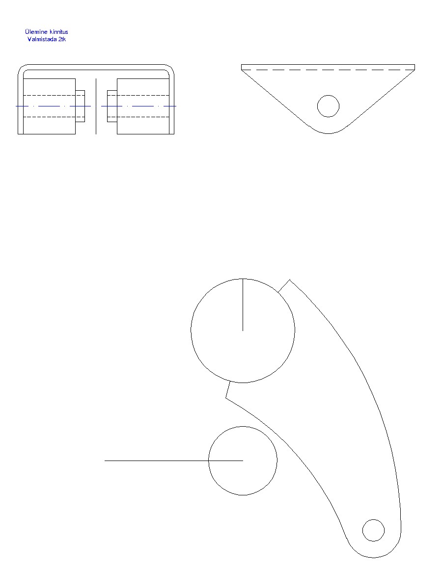

joonis esisild.jpg (74.43 KB) Vaadatud 42409 korda
sellised detailid esisilla jaoks
joonis tagasild.jpg (52.73 KB) Vaadatud 42409 korda
tagasilla jaoks

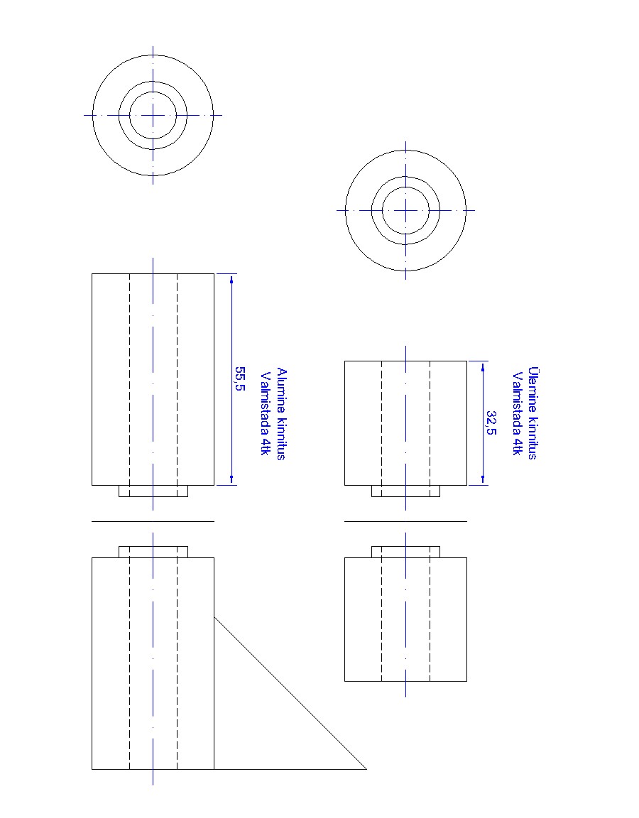

joonis detailid.jpg (124.16 KB) Vaadatud 42409 korda
treitud detailid eraldi
nendele lisaks kas toll mõõdus poldid 1/2 tolli või lasta M14 üle treida. M14 karastatud poldid sain Baltic Bolt -ist

Esimesest alumisest õõtsast oled pealt suure tüki ära lõiganud, :? kas midagi jäi seal ette vms?
Mina alalhoidliku inimesena kardaks et võtsid suure osa õõtsa tugevusest/jäikusest maha. Kui ülevalt oli vaja võtta, siis mina paneks samasuguse tüki allapoole asemele ... muidu suurema hüppega murrab äkki õõtsa kõveraks coili alumise kinnituse juurest, seal on õõtsast ju ainult sirge plekk mõlemal pool järgi ... või painutaks vähemalt pleki ääred sissepoole
LL@targutab
Re: Coilover-id
PostitusPostitatud: 23 Jaan 2020, 15:09
Postitas aavo
Seal jäi ette see originaal vedru pesa
eks ma ikka ka natuke aega sügasin pead selle tugevuse kohalt aga arvan et juurde keevitatud osa tegi seda ehk natuke kõvemaks
hakkan katsetama, et sõidan üle lama politsei 30-ga jne, siis on näha kas midagi toimub või mitte.
Ei ole ju igapäevaauto, et igapäevast testi ei tee aga vaatame mis saab
