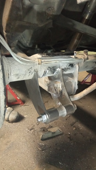

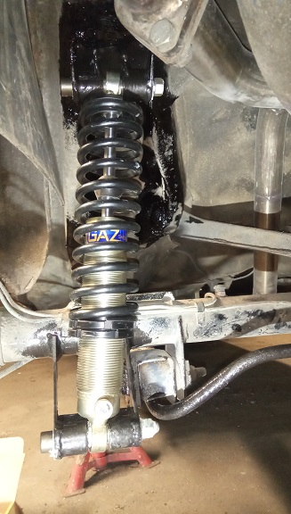

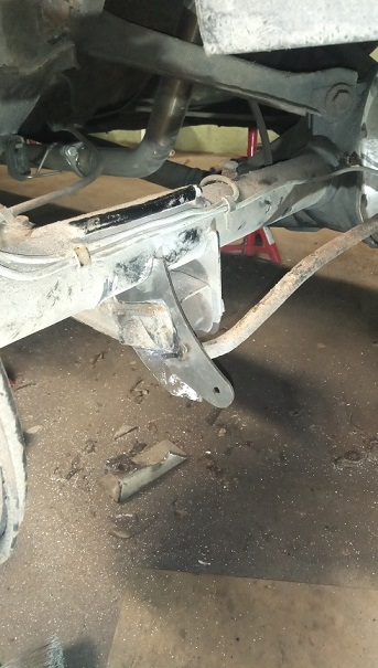

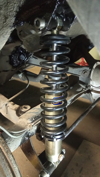

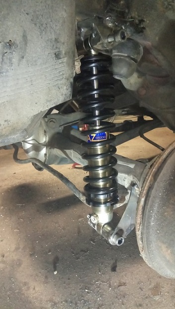

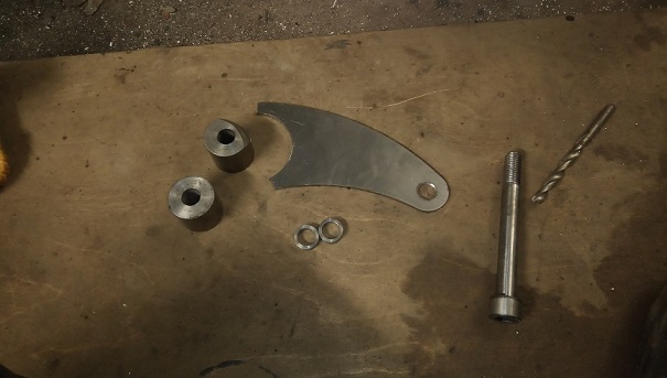

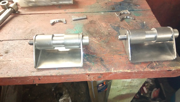

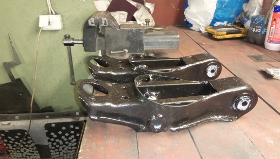

tagasilla valmimisest tehtud pildid, pisiasjad võiks natuke teisiti olla, oleks lihtsam teha...

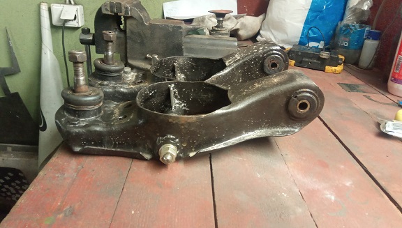

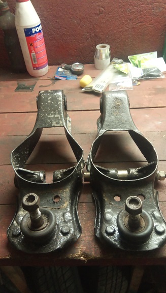

LL_ kirjutas:Tubli töö, mul ka kohe ideed hakkasid käima (mitte et ma muidugi kohe tegema hakkaks eksju :))
Esimesest alumisest õõtsast oled pealt suure tüki ära lõiganud, :? kas midagi jäi seal ette vms?
Mina alalhoidliku inimesena kardaks et võtsid suure osa õõtsa tugevusest/jäikusest maha. Kui ülevalt oli vaja võtta, siis mina paneks samasuguse tüki allapoole asemele ... muidu suurema hüppega murrab äkki õõtsa kõveraks coili alumise kinnituse juurest, seal on õõtsast ju ainult sirge plekk mõlemal pool järgi ... või painutaks vähemalt pleki ääred sissepoole

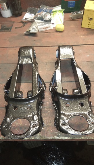

LL@targutab
Targutamine oli täiesti põhejendatud
paindus ikkagi läbi
alumine õõts 1.jpg (82.45 KB) Vaadatud 21460 korda
alumine õõts 2.jpg (78.63 KB) Vaadatud 21460 korda
lisasin natuke metalli
alumine õõts 3.jpg (89.82 KB) Vaadatud 21460 korda
alumine õõts 4.jpg (85.15 KB) Vaadatud 21460 korda
nüüd peaks piisavalt tugevust olema, hea on aga see, et see andis mõtte, kuidas teha uus õõts.
Joonised valmis, mingi aeg lasen detailid valmis teha, et siis need kokku keevitada
