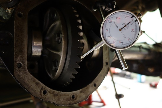

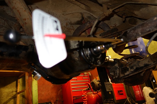

Vahetasin kõik laagrid tagasillas uute vastu aga ikka tegi häält, siis hakkasin asja uurima ja selgus, et tegemist ei olegi raketi teadusega. Sama põhimõte kehtib ka väiksema tagasilla puhul
Ehk kõigepeal tuleb teo võllile laagrite vahele osta kindlasti ka uus vaheseib millega antakse laagrile eelpinge. Võib muidugi kasutada ka mitte kokku surutavat seibi aga antud tagasilla puhul on see keerulisem (aga mitte võimatu loomulikult). See eelpinge peab olema siis uute laagrite puhul 0.23 - 0.29 kg.m (2,26 – 2,85 Nm) ja vanade laagrite puhul 0.14 - 0.21 kg.m (1,37 – 2,06 Nm). Lihtsalt pingutad mutrit seni kuni võll hakkab raskemalt ringi käima. Loomulikult ettevaatlikult pinget lisades ja vahepeal kontrollides kuni õige jõu saavutamiseni.
Selleks tellisin välismaalt endale lihtsa tööriista

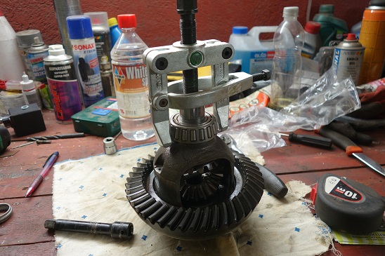

Kui see osa on tehtud siis tuleb teovõlli ja hammasratta vaheline lõtk paika panna. Kui see komplet
läheb normaalse pingega tagsilda sisse siis on vajalik laagrite all olevad seibid tõsta vastavalt vajadusele ühelt poolt teisele kuni on saavutatud õige lõtk.
Antud tagasilla puhul on see lõtk 0,005 - 0,008 in (0,127 – 0,203 mm)
See eeldab muidugi korduvat hammasratta sisse ja välja paigaldamist aga natuke on vaja ju vaeva ka näha. Tulemuseks praktiliselt hääletu tagasild :D

Kas ma sain õigesti aru et olulised parameetrid on siis:
- tiguhammasratta võllil laagrite pingestamine (kokkusurutava vaheseibi abil)
- tiguhammasratta võllil pikisuunas asendi fikseerimine mingi vaheseibi abil ??? (seda ilmselt siis vaja muuta, kui ei saa saavutada normaalset kontakti/lõtku teo ja taldriku abil? ja esialgu mõõtmise/katsetamise käigus on kasutatud tinatraati, ehk et saada seibi paksus teada ja mitte uut kokkusurutavat seibi kohe pekki keerata?)
- difrikorpuse laagrite pingestamine vaheseibide abil - oluline on et algselt tehakse kindlaks kui paksu seibi laagrite pingestamiseks summaarselt vaja on ja siis teo ja taldriku lõtku abil tehakse kindlaks kui palju neist seibidest on ühel või teisel pool
Aavo, Sa mingeid seibe juurde ei pannud kuhugi ega ära ei võtnud, lihtsalt difrikorpuse omi liigutasid ühelt poolt teisele niikaua, kuni hambumise lõtk paras sai? (mis on loogiline kui teo ja taldriku koostu ei muuda, ainult laagreid vahetad)
Re: Ford Atlas tagasild korda
PostitusPostitas aavo » 22 Juun 2018, 11:30
kõik õige
mina sain aru, et tinatraati tuleks kasutada juhul, kui tahad panna vaheseibi mida ei saa kokku suruda. Sealt saad täpse mõõdu ja lased selle järgi treida selle mõõduga vaheseibi. Siis jääb see eelpinge laagritele parem ehk aja jookul ei vähene.
Ma läksin jah lihtsama vastupanu teed, et liigutasin ainult olemasolevaid vaheseibe.
