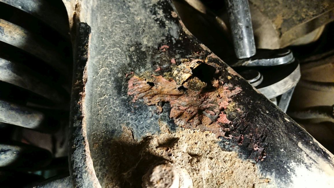

kaevan vana teema üles kuna minu kahtlused selles osas et sillatala on pehme, said nüüd peale viimast kokkutulekut auto all uudistades kinnitust. Kahjuks ilmselt on tegu suuresti konkreetse tala murega sest avastasin ühte kergelt pundunud kohta alumise õõtsa kinnituse kohal kopsides et korralik roosteauk on tekkinud (vt pilti) ... kunagi sai see tala pritsi ja keevitust ja värvi, siis küll taolist õhukeseks lahustunud kohta ei märganud a ilmselt siis veel läbivat polnud.
Nüüd juba kujutab küll ette et tala ülespoole suunduv osas võiks painduda kui hästi kere vahele ei mahu mingil põhjusel. Tegelikult on sama kohta eestpoolt vaadates isegi aru saada et plekk on kumeraks tõmmanud - teise ratta pool on kenasti sirge.
Ilmselt sellest on tingitud ka jama et peale tugevamat väärkasutust (a'la krossirada) on silla seadistus paigast ära ...
No augule keevitan 2mm plekitüki otsa aga peab vist järgmist tala vanarauahunnikust vaatama hakkama :?
