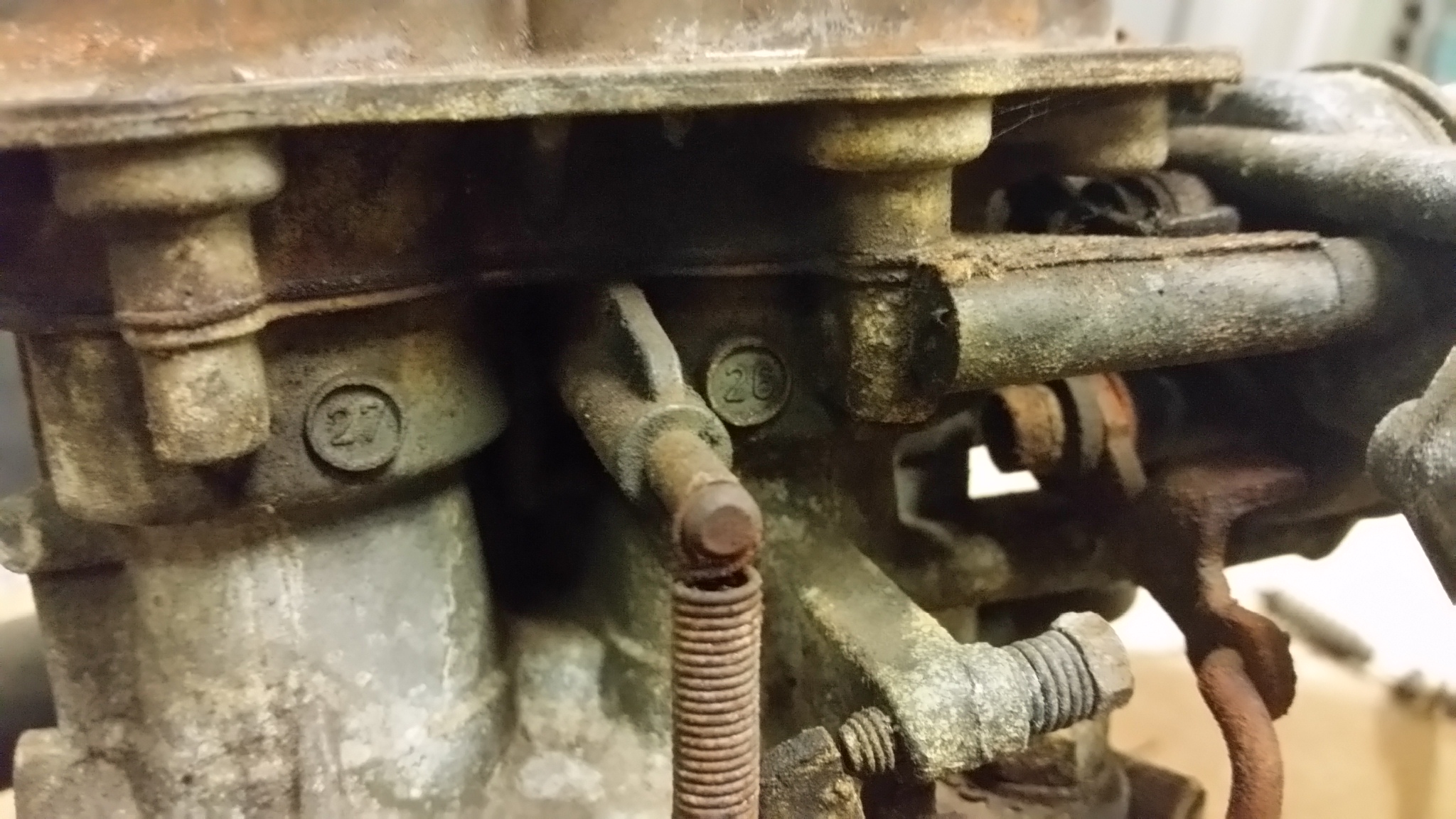

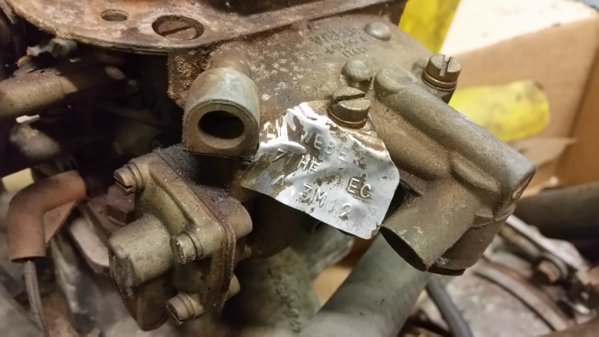

PostitusPostitas Mägi » 18 Dets 2015, 15:28
Kpsimus siis targematele. On weber aga milline, sooviks tihendi komplekti soetada

PostitusPostitas LL_ » 18 Dets 2015, 16:49
DGV või DGAV del peaks modifikatsioon olema päris karpa allotsas külje peal, seal on kohe selline siledam koht, kuhu on tähised löödud
üks võlutabel
http://www.fordopedia.org/carburettors/weber-dgav/usage
selle järgi on karpa mudel Weber 32/36 DGAV 4C
nüüd peaks siis tihendimüüja valikust tuttavaid tähti otsima
