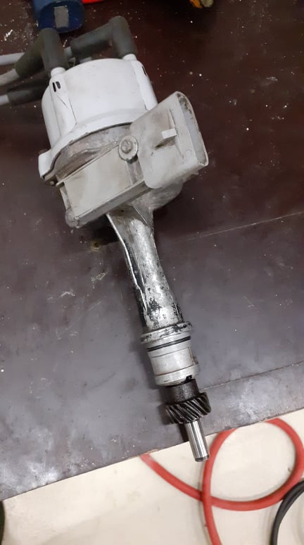

Õhta.
Otsin jagajat oma 2.0 pintole. Peaks olema siis sissepurskega mootori pealt ehk EFI jagaga.
Säherduse nigu pildil, kommutaatoriga küljes.
Tegelt on jagaja ise korras...vaid jagaja hammasrattal seal allotsas on üks purihammas puudu (mootoriplahvatuse tagajärg..ups) niiet kui keski leiaks kasvõi pekkis jagaja, siis saaks sealt ehk hammasratta maha kruttida.

PostitusPostitas Machu » 03 Mär 2021, 17:33
See peaks olema is mootori jagaja. 85Kw. Mul on selline turbokal aga kommutaatori rebisin küljest. Hetkel täidab lihtsalt jagaja auku.
Edit: Või on keegi sul jagaja valgeks värvinud :D

PostitusPostitas jt73 » 03 Mär 2021, 21:55
Kui see jagaja hammakas kõigil ühesugune siis jagajaid mitu pakkuda.

PostitusPostitas kyllo » 04 Mär 2021, 13:23
Ei seda ole keegi vist värvind..tundub täitsa el originale olevat.
Kommutaatorit iseenesest vaja ei olegi, see tegelt korras.
Kes kui lähedal keilale on, saaks ehk kaubale kuidagi :P

PostitusPostitas kyllo » 26 Mär 2021, 14:48
Kurwa..ja tuleb välja, et ikkagi on erinevused sees...
Sain küüned taha ühele non-efi jagajale ja sel ongi võlli mõõt pisut teine. Muidu kõik kenasti sama...hammakas ise, siis alt võlli jämmedus sama ja puha...aga ofcoors randist edasi PEAB mõõt teine olema. Sest miks mitte! Thanks inseneerid :D
Machu sul se rebitud kommutaatoriga jagaja üle ei jää?

PostitusPostitas LL_ » 29 Mär 2021, 12:26
kas see on midagi muud või äkki võiks sobida?
https://www.osta.ee/ford-sierra-suuteja ... 31081.html

PostitusPostitas kyllo » 29 Mär 2021, 19:01
Tundub väga kahtlaselt sarnane sellele, mis mul just peos oli..

PostitusPostitas kyllo » 08 Mai 2021, 13:27
Probleem lahendatud- leidsin lammarist piduse jagaja...tõstsin sisu ringi ja hammaka ka. Toimib hea.
Millegipärast... vist emotsioonide ajel..tellisin saksast uue jagaja kaane ja rootori kah. Saab need varsti peale panna, siis on nigu päris :)
